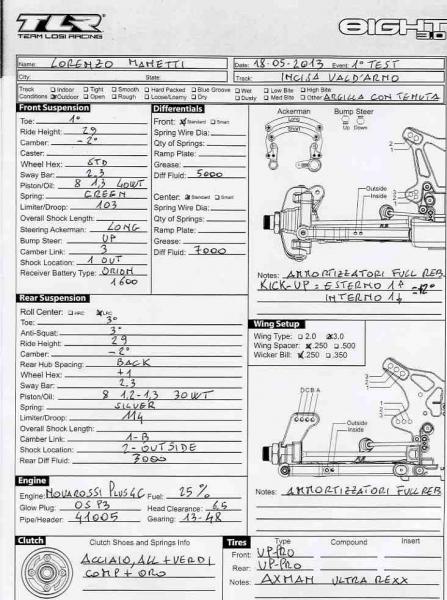

STD setup 3.0
Potete partire da questo setup di base, piccoli accorgimenti rispetto a quello che vedrete nella scheda vi permetteranno di affinare la guida della macchina in base a dove dovrete correre. Se vi trovate in piste con moltissimo spolvero ed avete il dito nervoso potete abbassare il centrale optando per un 5000.
N.B. questo setup è da considerarsi valido su macchine non dotate di ausili elettronici per il controllo della sbandata.
