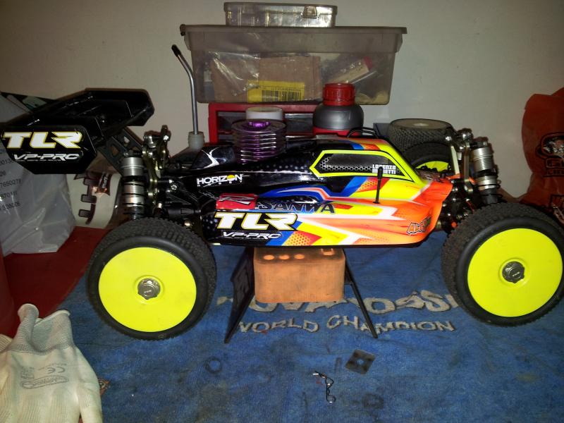

ragazzi fate i bravi Lorenzo ci mette un po ma quando comincia è un martello pneumatico! 5/6 mesi di messa a punto e allenamenti e anno prossimo regionale e italiano! Tremate buggysti il bestia sta arrivando!
Vecchio 16-04-2013, 19:51   #186
Wow quanti bei pezzettini da assemblare, direi proprio che non si é fatta mancare niente..

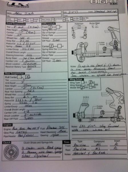

Post 3.0 std setup Drake
In allegato il setup standard di Adam Drake, è scritto a penna ma spero lo riusciate a leggere ugualmente bene. Nel kit troverete come ho spedificato sopra cmq un setup std ma ovviamente questo in allegato è molto più dettagliato. Tenete conto che è quello d un top drivers...

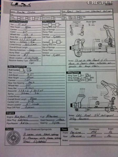

Post 3.0 std setup Ronda Skelton Drake
Questo in allegato invece è il setup di Ronda, come potrete vedere è un pò più alla portata di tutti oppure da utilizzare come base di partenza su tracciati molto scivolosi.
