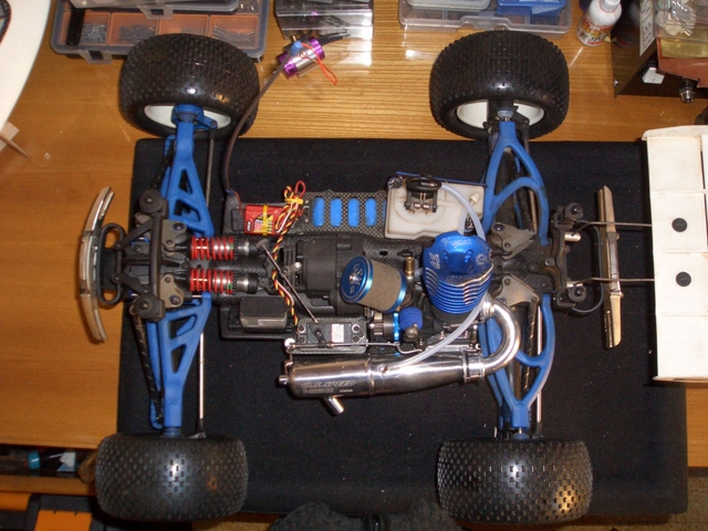

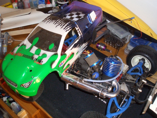

Nick Utente: Vetro
Marca e Modello Motore: O.S. V-Spec
Descrizione: FOC e cambio "corto", scatto libero anteriore e casse diff. in acciaio cementato maximizer. Coppie coniche robinson, progressive 2 con pushrod raccattati su ebay e leggerissimi (non so di cosa son fatti...). Supporti salvaservo in ergal con aumento sterzata. Servo ACE 14kg sullo sterzo e hitec 9kg gas/freno (digitali), eliminazione scatolame elettronica e servi, telaio in carbonkio base trx2.5, ammo optional traxxas, bracci RPM, perni bracci in titanio, doppio freno a disco in titanio con pasticche in carbonio, frizione turboslitta con massette in alluminio, ruote panther boa morbide, alettone "tamarro style".... In tutto pesa poco più di una buggy... :-p
Perdonate la carrozza non montata ma quando ho fatto le foto ero di corsa... In azione lo potete vedere su true model di un paio di mesi fa, l'inserzione del monster truck gladiator a Roma...

FOCCA LA BINDELLA CHE MEZZO !
COMPLIMENTI !
saranno mica in titanio i push rod leggerissimi
di originale ci sono solo i reggi scocca
