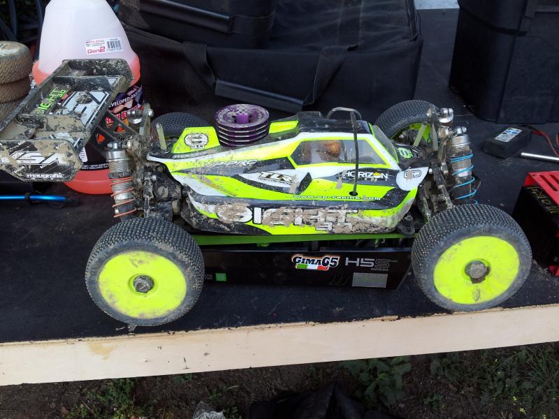

3.0 di Giovanni Muti
Questi in allegato è la nuova 3.0 di Giovanni, direttamente dal team VSA!
Nome:   3.0 giovanni.jpg‎
Visite: 597
Dimensione:   84.2 KB
